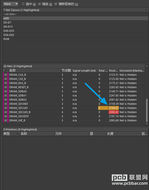

总结:
布局-2片DDR
a.       2片DDR相对于CPU对称式布局
b.       滤波电容靠近IC管脚进行摆放
c.       DDR相对距离
当中间无排阻时:600-800mil
当中间有排阻时:800-1000mil
布线要求
a.       特性阻抗:单端50欧姆,差分100欧姆
b.       数据线每10根尽量走在同一层(D0~D7,LDM,LDQS),(D8-D15,UDM,UDQS)
c.       信号线的间距满足3W原则,数据线、地址(控制线)、时钟线之间保持20mil以上或至少3W
d.       空间允许的情况下,应该在它们走线之间加一根地线进行隔离。地线宽度推荐为15-30mil
e.       VREF电源走线线经过电容在进入管脚,Vref电源走线线宽推荐不小于20mil,与同层其它信号间距最好20mil以上
f.       所有信号线都不得跨分割,且完整的参考平面,换层时,如果改变参考层,要注意考虑增加回流的地过孔或退耦电容。
g.       两片以上的DDR布线拓扑结构优选远端分支,T点的过孔打到两片DDR中间;
h.       菊花链需要得到仿真验证或芯片layout Guide要求。(一般主控支持读写平衡的才支持菊花链)
i.        所有DDR信号距离相应参考平面变沿至少30-40mil。任何非DDR部分的信号不得以DDR电源为参考。
望老师指正修改!

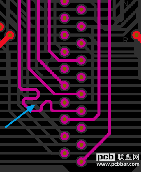

发表于 2020-6-3 11:44:13 | 显示全部楼层
地址线等长未完成 +08:00C195联盟网7043..png
这里的等长可以调整一下,不太美观
其余没问题,做的不错!

发表于 2020-6-3 16:01:44 | 显示全部楼层
好的,我会继续加油的,谢谢老师!
