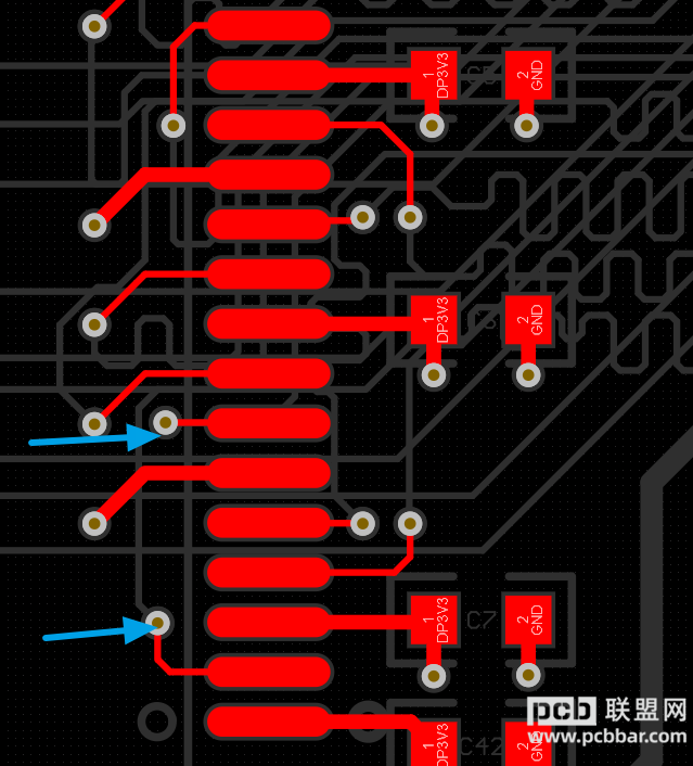

地址线和数据线要包地

发表于 2020-6-3 14:05:18 | 显示全部楼层
1.过孔没有对齐打,影响美观性,可以去调整下
等长的美观性还有待提高,可以多练习下,尽量弧度均匀且在一块等长。
发表于 2020-6-3 14:05:58 | 显示全部楼层
别的没什么问题,继续加油!
