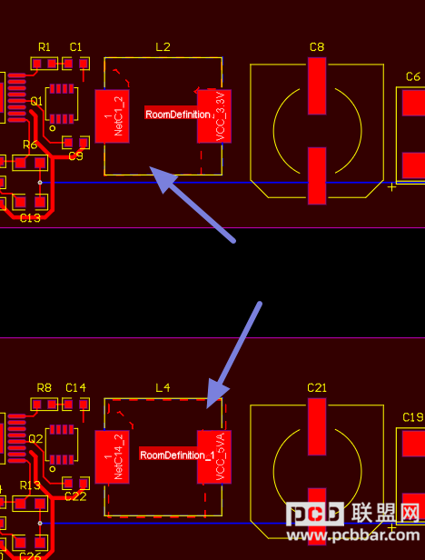

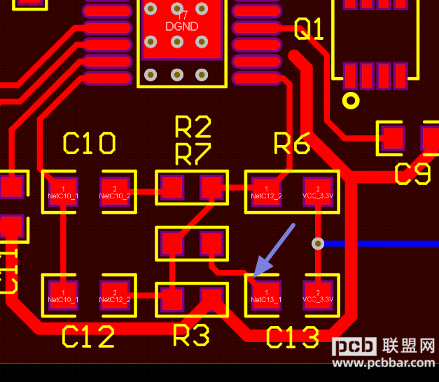

DCDC电源模块:在铺铜操作上还不够熟悉,需要对芯片的引脚加深了解,比如芯片的使能端、反馈、输入端主干道、输出端主干道等

1相邻电感需要垂直摆放,平行放置会产生互感,可以去调整下
2.出线不规范,建议从焊盘中心出线
别的没问题了,继续加油!
