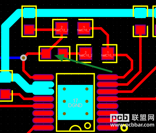

第一次作业:TPS54550-DCDC电源模块

发表于 2020-5-28 10:12:11 | 显示全部楼层
1.相邻电感需要垂直摆放,平行摆放会产生互感,建议去调整一下布局
2.走线不规范,建议从焊盘中心出线
其余没问题,做的不错。
17
133
133
发表于 2020-5-28 13:24:10 | 显示全部楼层
好的,谢谢老师。
