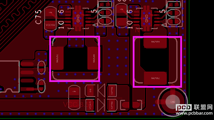

请黄老师审核,指出不足,谢谢!
demo.brd

这种蛇形线之间的间距能调均匀就很完美了

电感内部之间就不要打孔铺铜了

其它没问题
