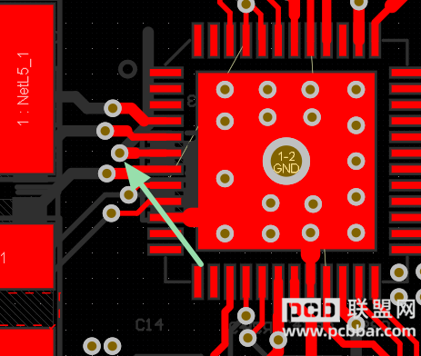

PMU模块第一次提交作业

1.扇孔还有待调整,不太美观,可以调整一下是过孔对齐

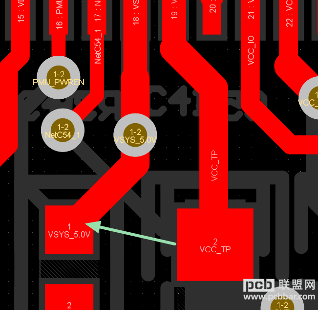

2.请规范走线,从焊盘中心出线,板中还有几处这样的错误,可以去调整下
加油!

谢谢 老师的点评
