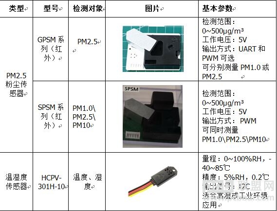

地铁环境控制系统常用的环境传感器应用方案可参考下表:
