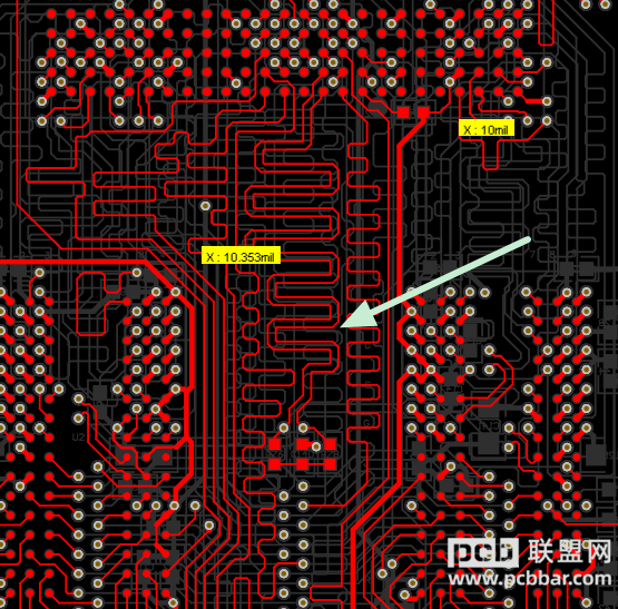

修改内容:1、差分线等长间距修改,注意了耦合性;
2、等长波形美观化;
请老师批改!

发表于 2020-5-19 14:56:43 | 显示全部楼层
1.时钟线可以走内层进行包地处理。
2.整板等长不太美观,等长需要注意尽量在一块等长,等长的Gap幅度尽量一样,不要相差很大,这样会影响美观性,可以多练习一下
