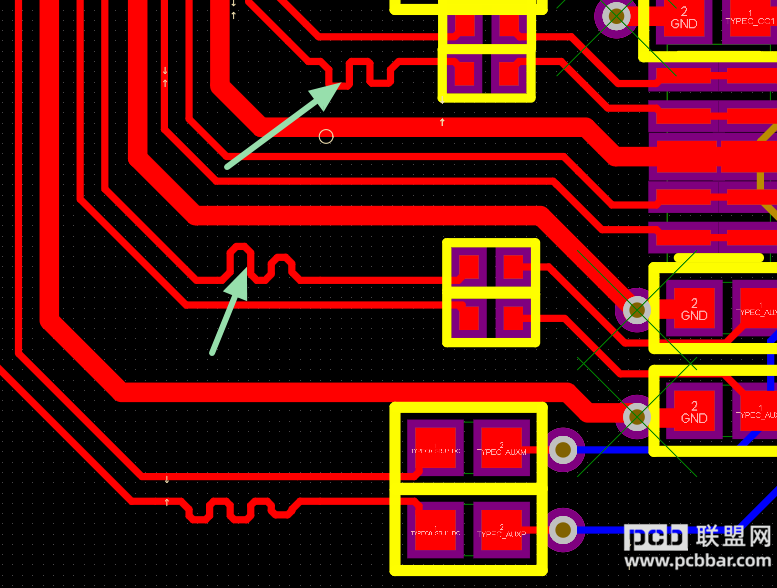

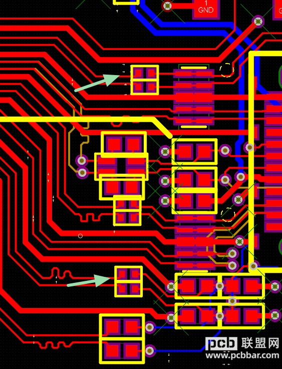

这个板子比USB2.0复杂1、PGA要设置扇孔规则,设置线宽,过孔大小,走线间距等。
2、设置差分对。
3、利用网络等长功能,调整差分线的长度。
4、差分对需要进行包地处理。

1.这里的小器件尽量对齐摆放,可以去调整一下。 +08:00C150联盟网6579..png
2.差分对内等长不满足要求,差分对内等长只能手动绕小波形且要满足3W和2S原则,可以去修改下

1、修改器件排列问题
2、修改差分线不满足3W要求
老师  2S  是什么规则?
