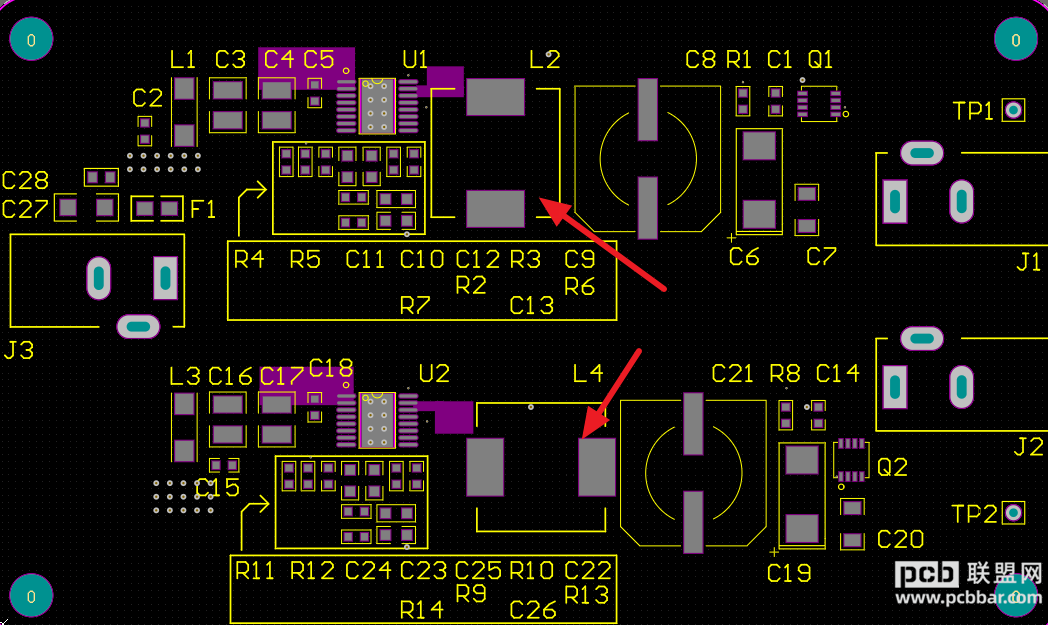

DC-DC电源模块的要点:
布局:
1、输入主干道;
2、输出主干道;
3、电容先大后小;
4、高功耗器件要增加散热。
走线:
1、走线要粗要短;
2、回路、环路都要小;
3、单点接地;
4、反馈检测点为最终的输出位置。
载流:
由于TPS54550的最大输出电流为7.5A,故电源的主干道需要有8A的载流能力,故:
1、主干道铺铜至少要有约160mil的宽度,宽度受限的位置需要开窗,方便生产后额外加锡提升过载能力;
2、主干道的连接至少要有8个约10mil的过孔。

1.两路是一样的布局器件可以中心对齐摆放,整体布局美观性还有待提高
2.芯片焊盘处建议规范走线  从焊盘旁出线
别的没有问题,加油!

谢谢老师!
