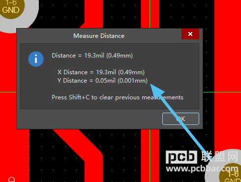

要点
1、布局:
1)若PCB有结构要求,要严格按照结构放置;若无要求,尽量放在板边
2)原理干扰源(eg:开关电源、电感等)
3)主芯片和显示接口尽量近
2、布线
1)差分对:100欧姆;对内5mil,对间10mil;立体包地,3-5mm打GND过孔
2)若不在表层,立体包地,与其他信号间距大于20mil;
若在内层,靠近GND平面走线
3)mipi差分线对之间要大于2W的间距;
远离其他信号(eg:并行数据线、时钟线等),大于3W间距

1、差分对间等长没有满足2S原则,建议去了解下差分对内等长的要求。 +08:00C120联盟网5522..png

黄老师,我认为2S应该用RP测量
