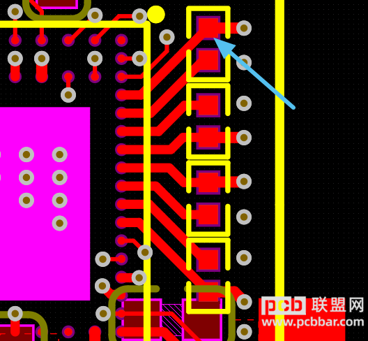

这次作业的难点在于埋盲孔的出线,根据规划好后布局分区域,依区域出线、布线。

1.【问题分析】:布局还有待调整,大器件没有对齐摆放。
问题改善建议】:建议这列可以底对齐摆放,布局时器件尽量对齐摆放,不然会影响整板的美观性。布局摆放均匀,对齐才会美观,这些细节都需要注意。
2.【问题分析】:焊盘连接走线没有走至焊盘中心。
问题改善建议】:走线一定需要到焊盘中心,不然有时候没连接上都没发现,会造成开路的现象。所以需要养成良好规范的走线习惯,这对于后期设计很有帮助。
3.走线宽度大过焊盘。
问题改善建议】:建议走线宽度不要大过焊盘,容易造成短路,需要加粗的信号线可以和焊盘宽度一样,然后拉出来后加粗。
