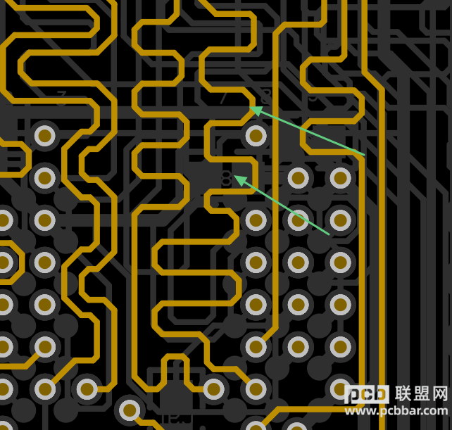

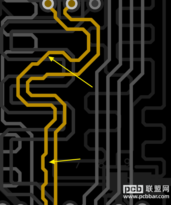

望老师批改

发表于 2020-5-15 15:53:45 | 显示全部楼层
1.差分线对间等长只能绕小波形等长,差分对间等长需要注意耦合性,可以去检查下整板还有没有类似的问题,DDR最需要注意 的就是等长。
2.等长不太美观、波形尽量绕一个角度的
