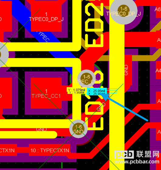

对于小白的我总结3点:(1)认识原理图和布局很重要!(2)模块化布局很重要
(3)添加差分信号,布线。usb模块和HDMI模块都要用到差分对内等长处理,包地处理。(4)差分信号的长度尽量不要超过1800MIL,尽量短
USB3_0_TYPE_C.PcbDoc
1.81 MB, 下载次数: 3, 下载积分: 联盟币 -5
发表于 2020-5-13 09:47:55 | 显示全部楼层
1.小器件距板边接插件需要2MM
2.芯片处不建议这样连线,请从焊盘旁出线
