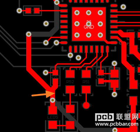

发表于 2020-5-1 23:08:51 | 显示全部楼层 |阅读模式
百兆网口-RJ45-1.zip (653.55 KB, 下载次数: 13)
发表于 2020-5-7 16:59:34 | 显示全部楼层

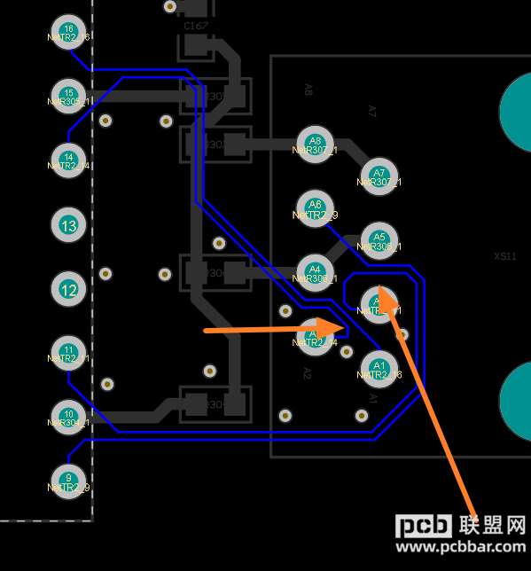

1.走线建议走135度角走线,直角和锐角会产生信号的反射,这里可以直接连在焊盘上。
2板中的差分线没有进行对内等长处理,请做对间等长处理,误差控制在5mil.
