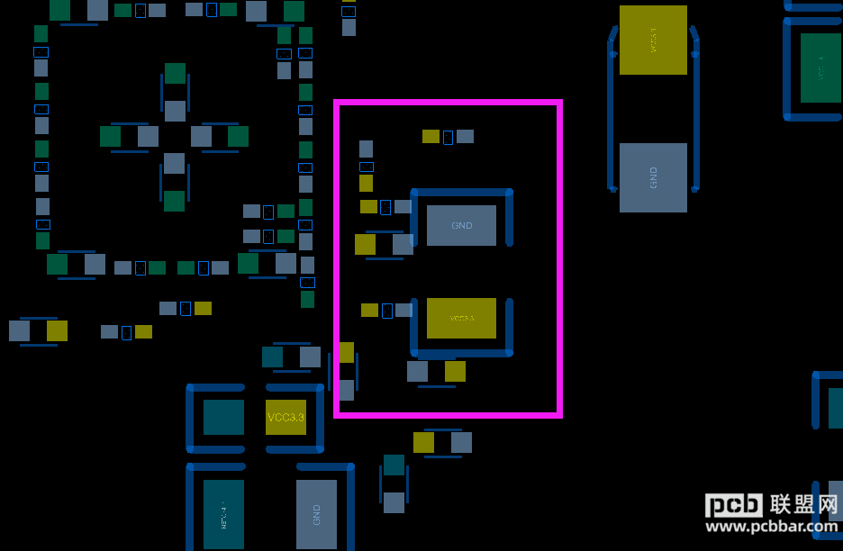

背面元器件放置的时候要注意,丝印压丝印了,焊接容易干涉 +08:00C286联盟网4697..png

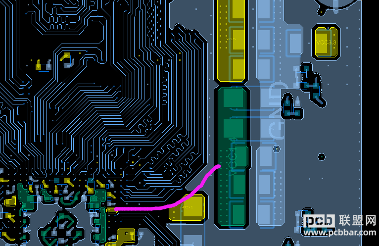

DDR数据信号线之间尽量用地线与电源隔离处理一下

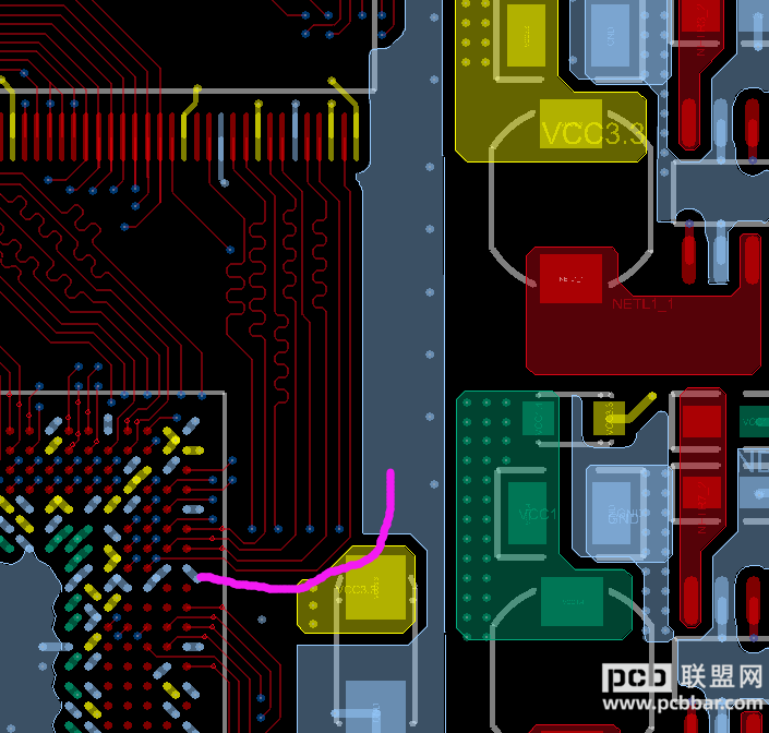

这种也是一样处理,尽量信号线与电源模块或者电源线之间,拉大间距

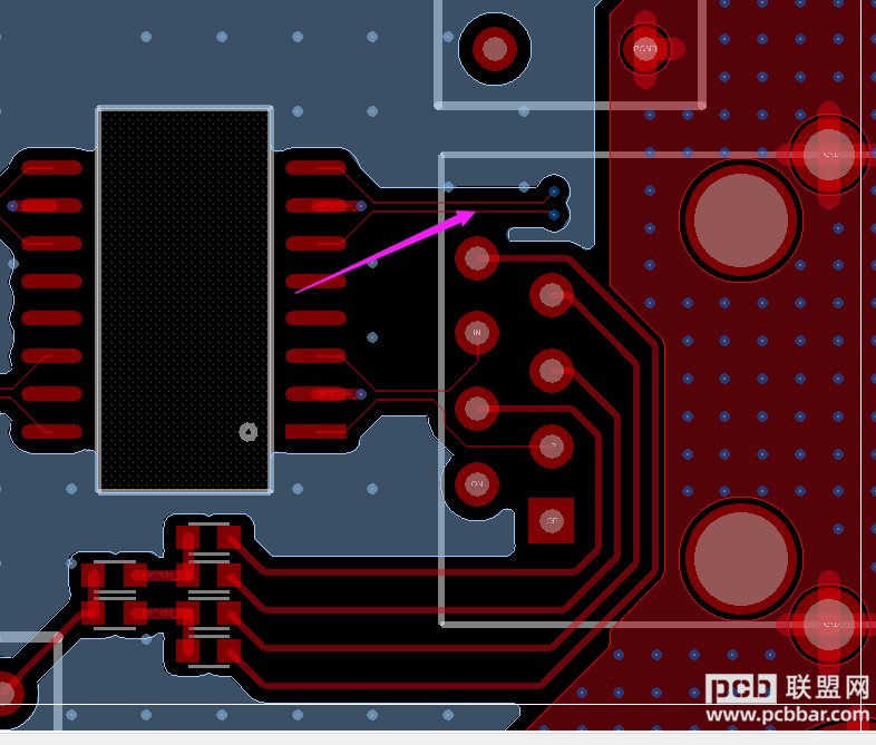

优先保证网口的差分信号不要换孔,表层走通
