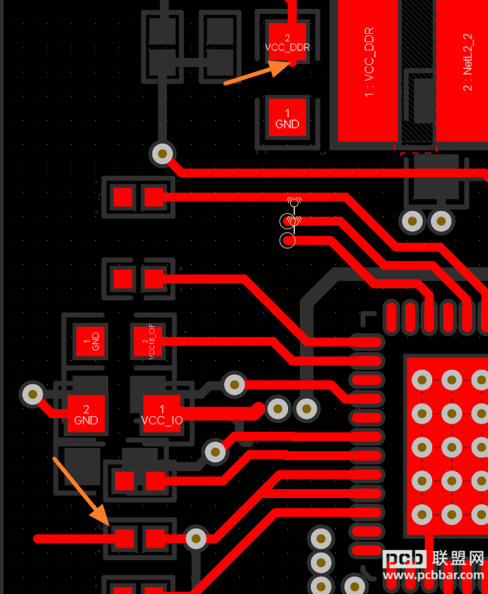

注意事项与心得:
1、根据电流大小设计过孔个数,满足过过流能力。
2、相邻电感方向不能一致,避免产生相互干扰。
3、输出电感与滤波电容可用铺铜的方法,保障过流能力。
4、电压反馈线要从滤波电容后引出,使采样真实可靠。
5、通过改变走线方式,尽量使地平面完整。
6、铺铜后器件焊盘间隙过小,可用铺铜挖空方法加大焊盘间隙。

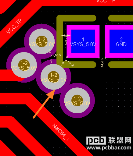

1走线不太美观,布线完成后请进行修线处理
2.过孔请不要这样摆放
3.还有多余的线条没有处理

根据老师指出的问题,进行了修改
