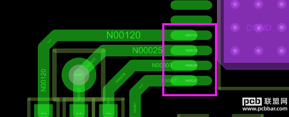

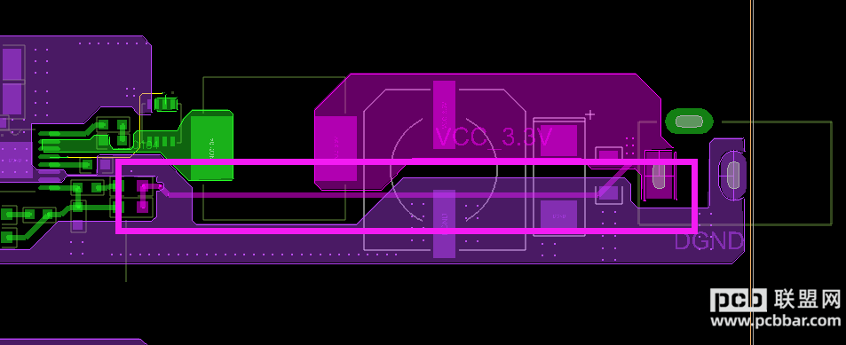

新人报道,初学模块化编程,请老师审核DCDC模块化布局布线

发表于 2020-5-6 14:02:28 | 显示全部楼层
十字连接的宽度太细了,载流不够
7616
3万
36997
最佳新人

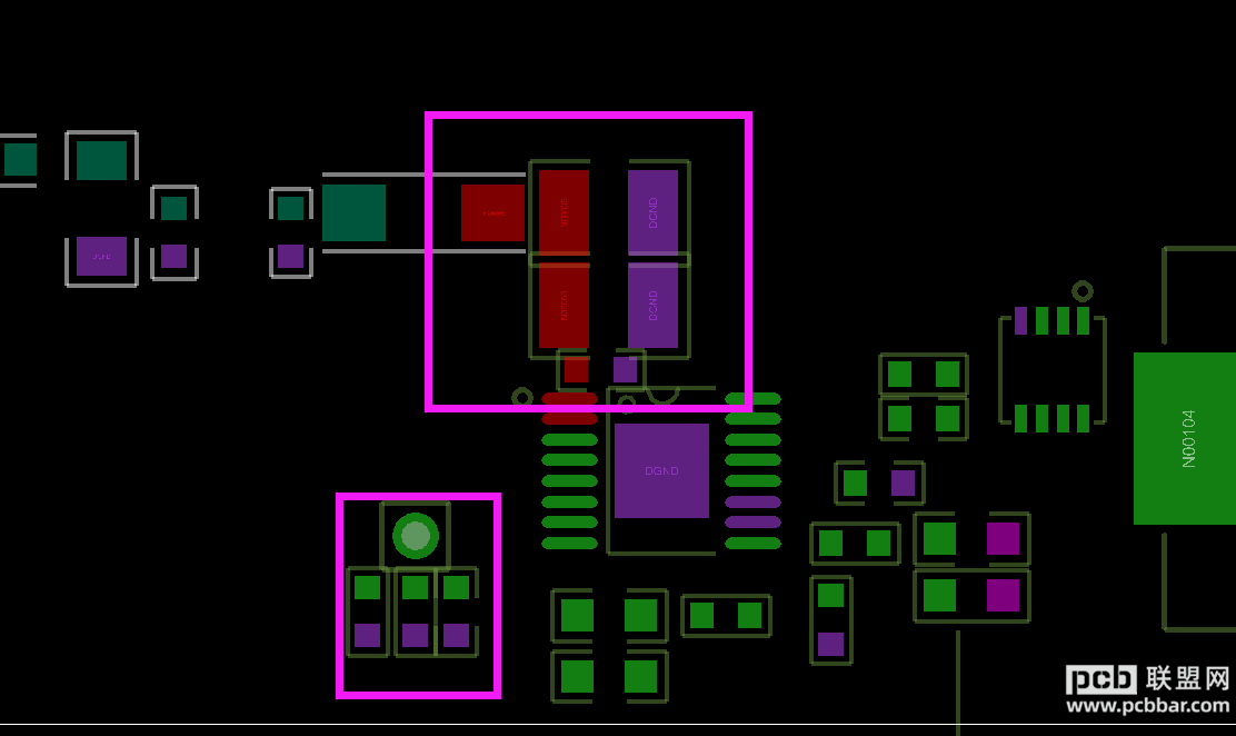

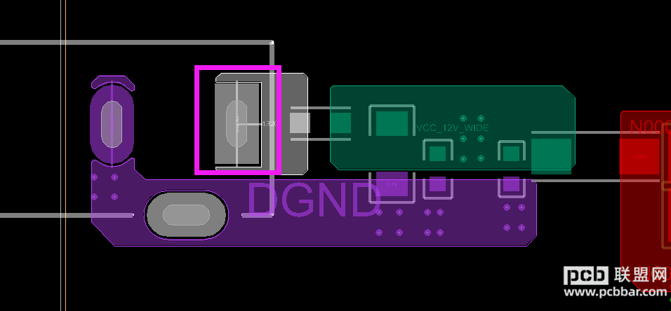

发表于 2020-5-6 14:02:58 | 显示全部楼层
元器件跟元器件之间干涉
7616
3万
36997
最佳新人
发表于 2020-5-6 14:03:30 | 显示全部楼层
走线的宽度不要超过焊盘的宽度
7616
3万
36997
最佳新人

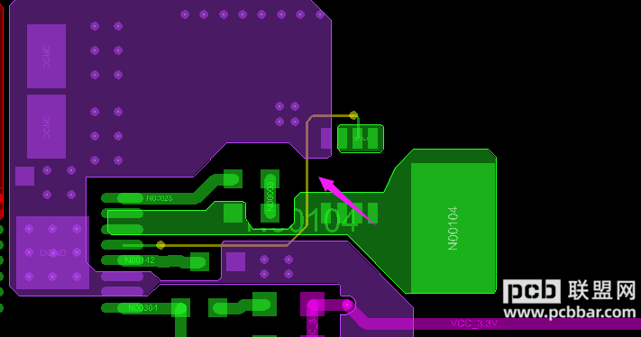

发表于 2020-5-6 14:04:16 | 显示全部楼层
反馈的信号不要穿电源 不要穿大电源的区域
7616
3万
36997
最佳新人

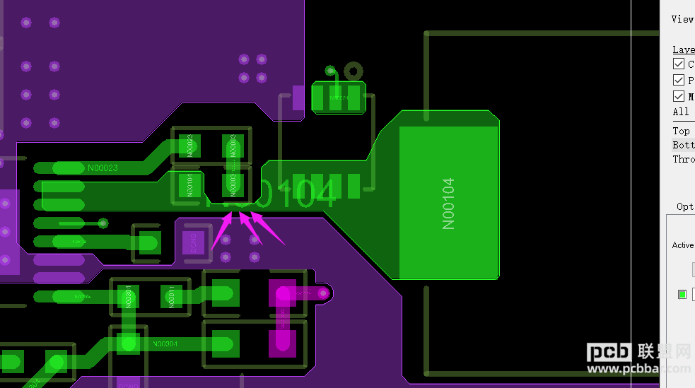

发表于 2020-5-6 14:05:06 | 显示全部楼层
这个需要加粗处理
7616
3万
36997
最佳新人

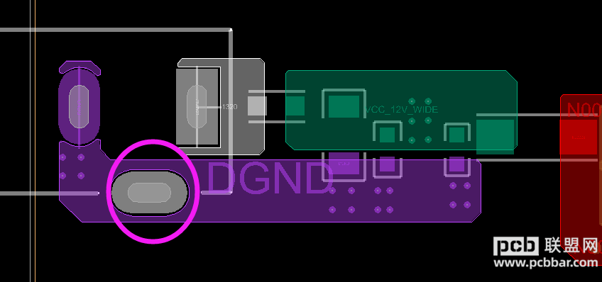

发表于 2020-5-6 14:06:06 | 显示全部楼层
这种铺铜没有什么意义,看这铺了很大一块铜皮,其它都被那个孔给避让掉了
7616
3万
36997
最佳新人
发表于 2020-5-6 14:07:19 | 显示全部楼层
电源输出这个位置太窄,载流不够
7616
3万
36997
最佳新人
发表于 2020-5-6 14:08:12 | 显示全部楼层
其它没什么问题
