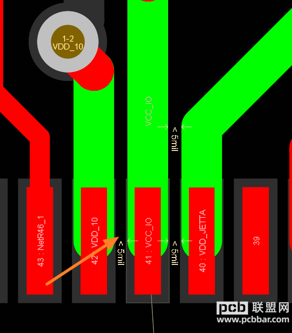

发表于 2020-4-26 19:46:34 | 显示全部楼层 |阅读模式
麻烦老师抽空看下~

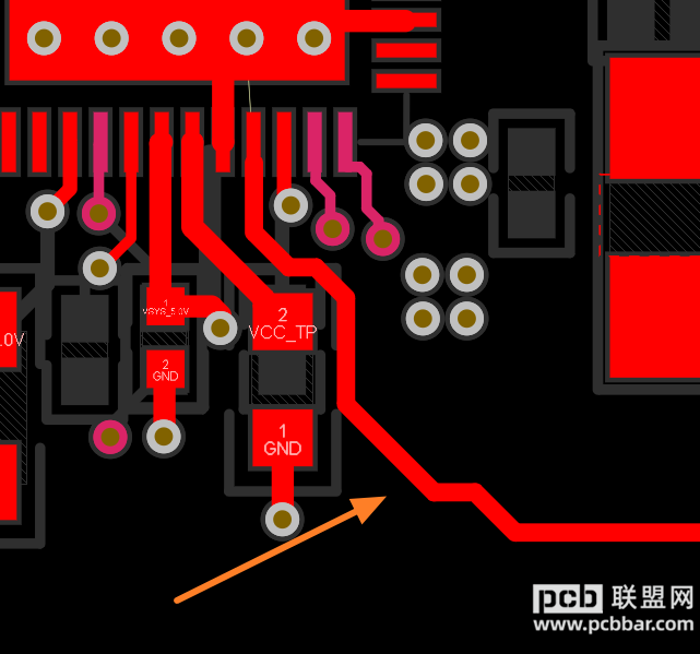

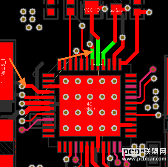

1.加粗信号线不要比焊盘粗   容易引起短路。需要加粗的信号线可以和焊盘一样粗,然后拉出来后进行加粗处理。
2.线与线之间间距报错没有处理
3.可以走直的线不要随意的拐弯
