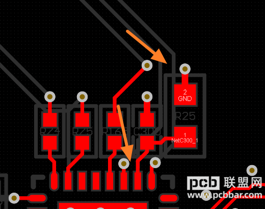

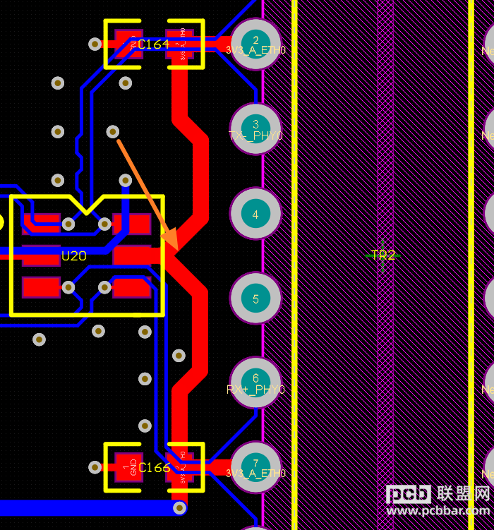

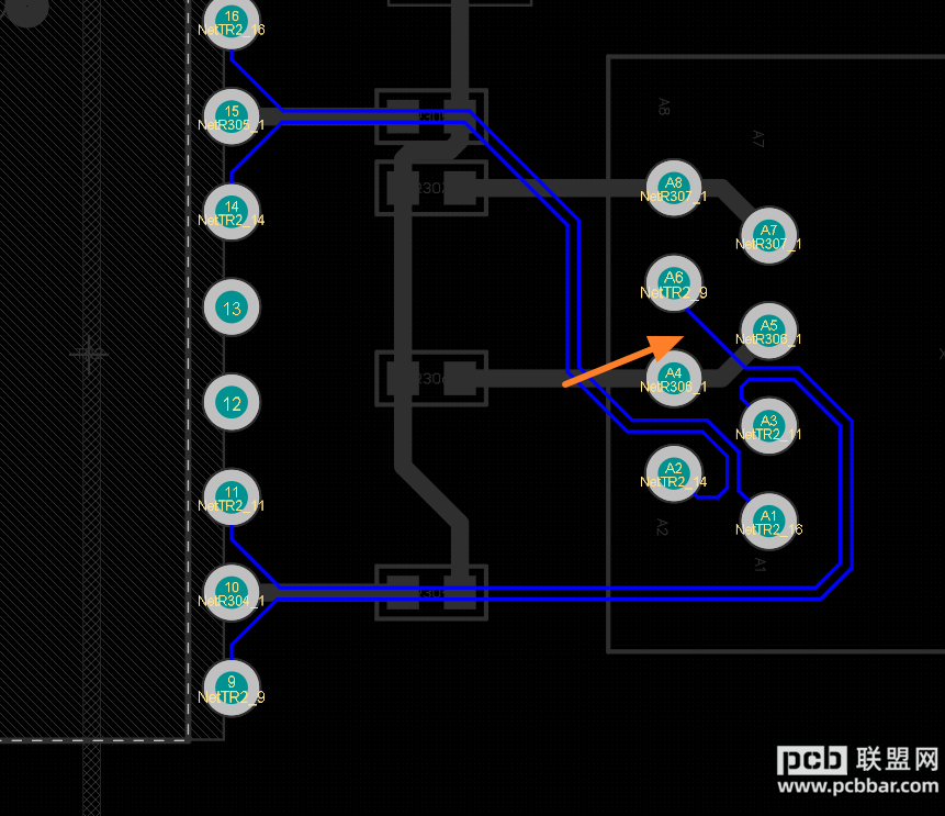

麻烦郑老师抽空审阅一下

1.网口差分线没有进行对内等长处理,建议去检查下板中的差分线都有没有进行对内等长处理。
2.走线请走135度,不要走直角和锐角,会引起信号反射
3.过孔需要对齐打孔,这样才美观
