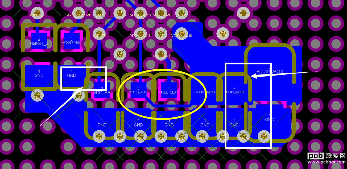

发表于 2020-4-29 11:15:45 | 显示全部楼层
此处无盘孔最好修改

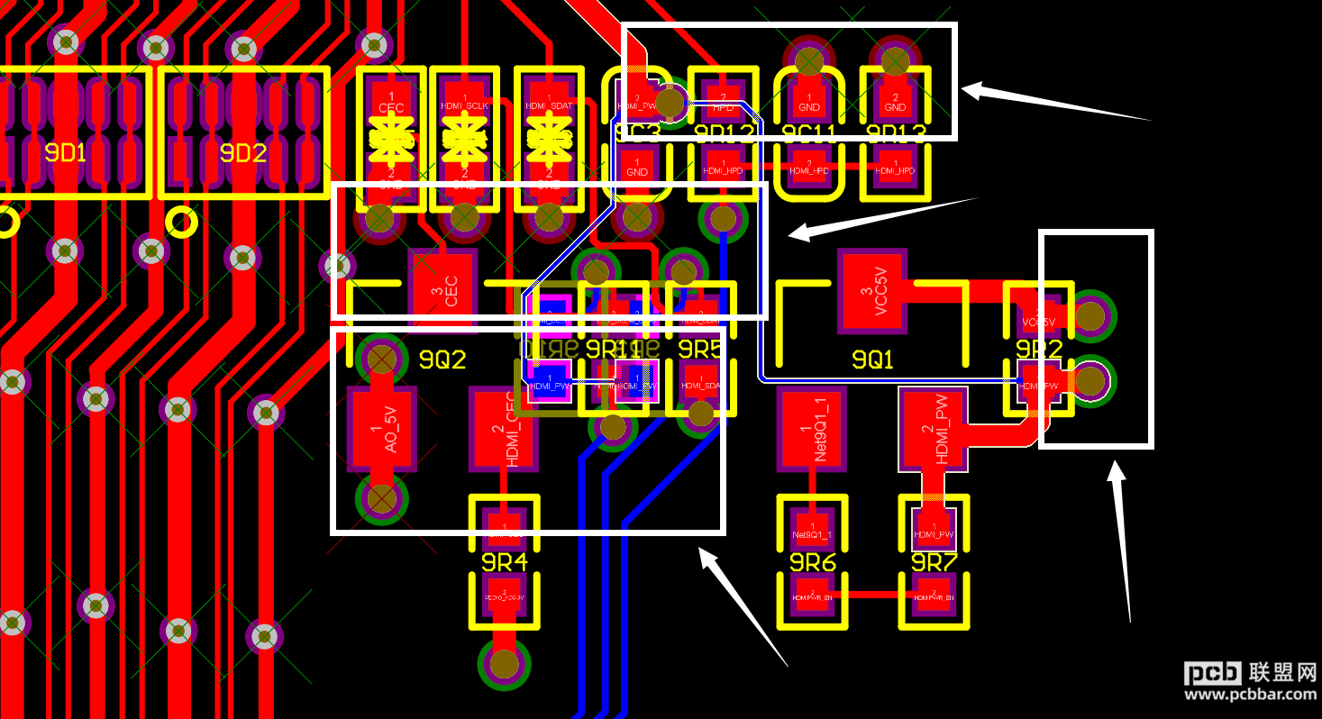

发表于 2020-4-29 11:29:33 | 显示全部楼层
器件干涉,器件中间有走线

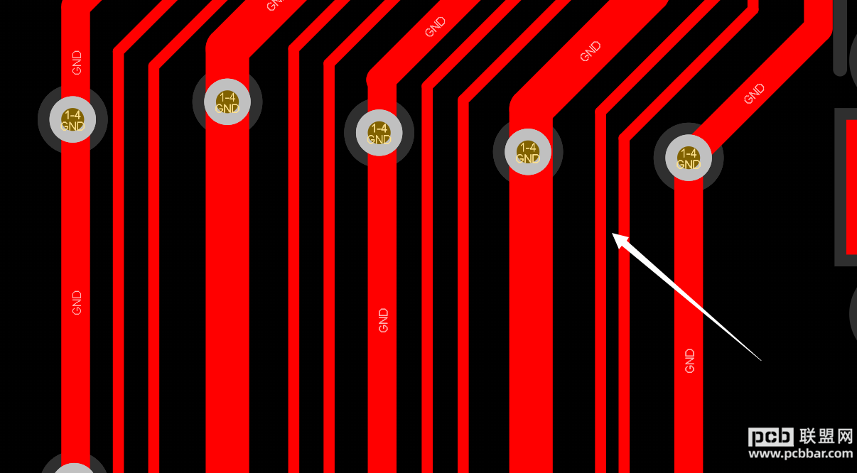

发表于 2020-4-29 11:42:47 | 显示全部楼层
阻抗不匹配

发表于 2020-4-29 21:33:33 | 显示全部楼层
凡亿黄老师 发表于 2020-4-29 11:15
此处无盘孔最好修改
黄老师过孔怎么设置好些?根据线宽来吗?
