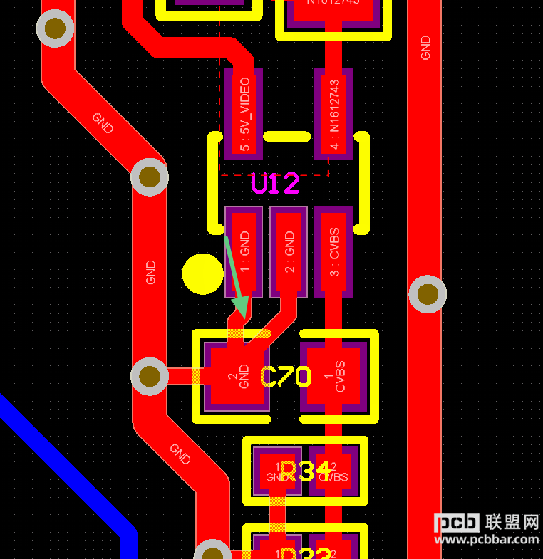

要点:
1、RCA属于接口类器件,放置在板边
2、布局采用“一”字型 or “L"型
3、RCA属于模拟接口;其余数字电路和电源电路的元件远离RCA座子放置
4、模拟信号不需要控制阻抗,线宽8-12mil;立体包地,打回流地过孔
5、其余信号不能再RCA座子下布线
RCA模块(第一次).zip

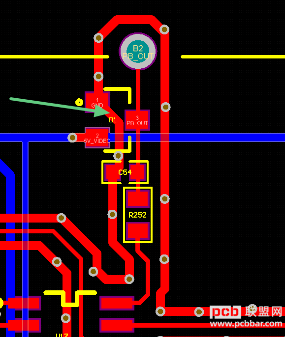

1.建议这里直接打上地过孔,后面底层铺铜就行,不要这么走线。
2.请规范出线,从焊盘中心出线。

谢谢黄老师,马上修改
