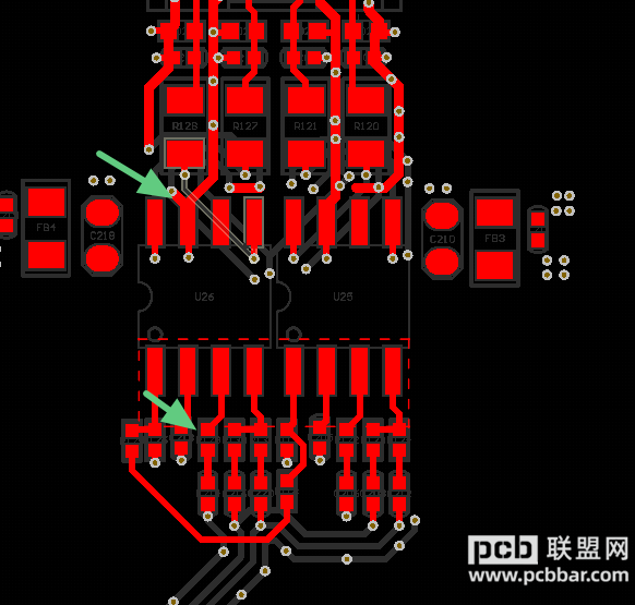

Audio音频接口模块布局布线总结:a.       耳机座子按照结构放置,没有结构要求的尽量放置板边,方便插拔;
b.       功放芯片靠近喇叭座子或者耳机座子放置,不要放置太远,模拟信号尽量短;
c.       布局空间足够的情况下,尽量呈一字型布局布线;
d.       ESD器件要靠近耳机座子放置,走线需要先经过ESD器件在进入耳机座子,不要打孔去穿;
e.       耳机座子内部信号为模拟信号,不要控制阻抗,加粗处理,与其它数字信号分离开,数字信号不要穿进来;
f.       左声道与右声道的信号走成类差分的形式,加粗处理,两边进行包地处理;
g.       其它所有的信号不要再耳机座子、功放芯片以及喇叭座子下面穿过,影响信号质量
望老师指正及修改!
Audio音频模块.zip
125.25 KB, 下载次数: 2, 下载积分: 联盟币 -5
发表于 2020-4-23 16:14:33 | 显示全部楼层

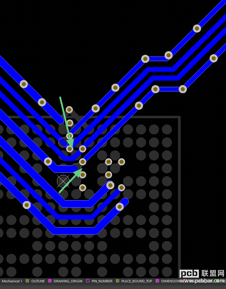

1.布线的美观度和规范性还需要加强,建议能拉直的线拉直处理,出线从焊盘中心出线。
2.板中有出现锐角和直角走线,建议去调整下。这里地线断开了,希望以后画板仔细一点。
