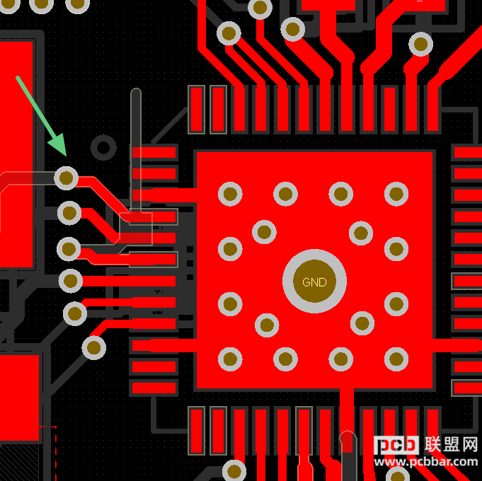

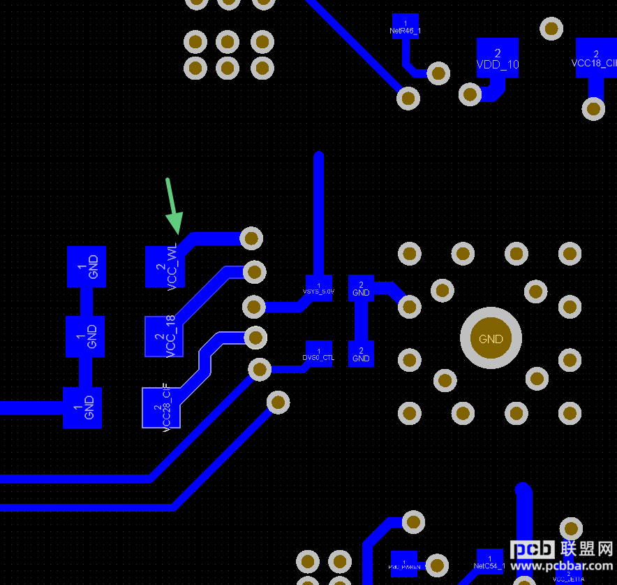

发表于 2020-4-22 02:27:44 | 显示全部楼层 |阅读模式
PMU练习!!!!
PMU.rar
911.86 KB, 下载次数: 2, 下载积分: 联盟币 -5
发表于 2020-4-23 15:56:02 | 显示全部楼层
1.建议调整下这里的扇孔,可以上下两排对齐打孔在从底层出线
2.拉完线后需要马上进行修线处理
3.请规范走线  从焊盘中心出线
