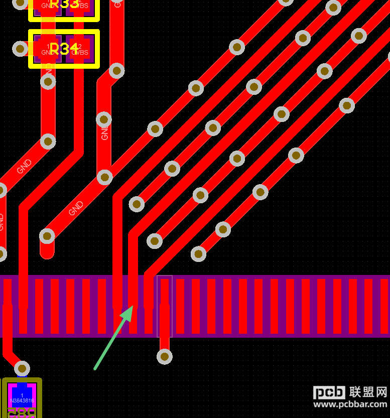

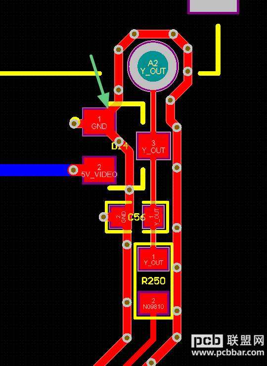

RCA接口模块总结:  a.       RCA座子按照结构放置,没有结构要求的尽量放置在板边,方便拔插;
  b.       RCA属于模拟接口,布局呈一字型或者L型布局;
  c.       其它数字电路以及电源电路的元器件远离RCA接口进行放置;
  d.       布线不控制阻抗,加粗8-12mil左右;
  e.       走线要进行立体包地处理,沿着主干道的两侧进行包地,包地的地线上打上地过孔;
  f.       其它信号如数字信号、电源信号不要穿到RCA座子里面来
望老师指正及修改!

发表于 2020-4-23 15:48:25 | 显示全部楼层
1。请从焊盘中心出线,这样出线容易引起虚焊。
2.加粗的信号线建议拉出去在在加粗,比焊盘宽容易引起短路。这里包地线建议走15mil
