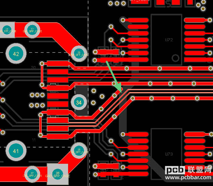

光口模块布局布线总结:1.布局要点分析
  a.光口模块尽量布局在离IC信号附近的位置,以保证信号长度短
  b.电压转换IC尽量布置在模块附近
2.布线要点分析
  a.差分要注意接收、发送部分走线分开,以减少干扰,信号线周围要尽量多打GND的通孔,隔50100mil打孔;差分信号要尽量短,拐角处弧形处理为优;差分对内等长5mil处理。
  b.单端走线走线做好阻抗匹配,走线上尽量不要由过孔,如果必须有过孔,注意好过孔的处理。
  c.走线注意禁布区,在禁布区所有层不要进行布线
  d. 处理好电源和GND,比如机壳地要与电路的地分开,隔离距离最好保持80ml隔离器件的位置多添加GND
光口模块.zip

1.建议调整下这根包地线,修下过孔和线段。
别的没什么问题
