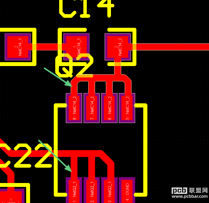

发表于 2020-4-20 20:43:07 | 显示全部楼层 |阅读模式
1、反馈线应与电源输出端相连
2、两个或两个以上的电感方向不能一致,避免相产生电磁干扰
3、开关电源芯片底部可根据发热情况开窗,增加散热
TPS54550-DCDC电源模块.PcbDoc
1.01 MB, 下载次数: 2, 下载积分: 联盟币 -5
发表于 2020-4-23 15:24:19 | 显示全部楼层
1.建议规范出线方式,从焊盘中心出线
2.出现直角走线,直角走线会引起严重的信号反射建议这里加下泪滴或铜箔。

发表于 2020-4-29 10:57:30 | 显示全部楼层
1、走线直角连接处增加泪滴
