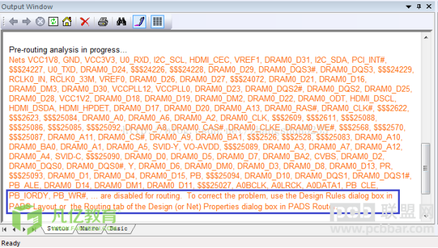

有时候我们在Router进行善孔的时候会出现一些问题导致善孔善不出,这里可能有两种原因:
一)第一种是由于你的规则没有设置好导致的无法善出,所以我们需要返回lauout里面检查一下我们的线宽,间距,过孔规则是否满足我们需要善出过孔的要求,如不满足可以进行修改规则来进行善孔
二)第二种则是出现如下图的报错
出现这个报错可能的原因之一是,在pads Router中Design Properties设置对话框下的Routing页,Allow Autorouting选项被误非选了,正确应该是允许自动布线的,这样才能使用自动扇出Fanout功能,如下图所示,否则只能设置好栅格后手动扇出。
