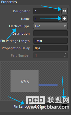

最近有在群里看见一些小伙伴对于原理图的管脚有一些疑惑,今天我就统一的进行解答一下原理图库的属性设置
1.这里显示的是管脚的坐标和管脚的角度,通常我们可以在拖动的状态下按空格进行旋转
2. 这里是管脚的一些属性,最上面的两个眼睛模样的是选择是否让管脚的管脚号和网络号在原理图中显示

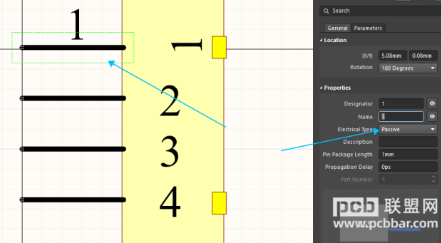

Electrical Type是电器类型,这是什么呢?我们来两张图对比一下
每天学习一个技巧,日积月累你也是专家!
