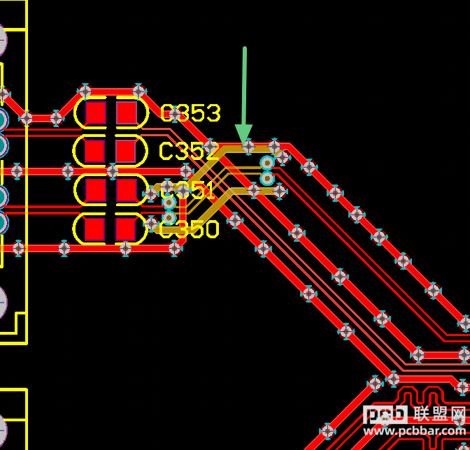

SATA接口模块布局布线要点
总结如下:
a.       Sata传输速度可达到3Gbps,走线尽量不打过孔
b.       两组差分线特性阻抗控制:100欧姆
c.       同一组差分线的长度误差5mil
d.       走邻近GND平面走线
e.       两组差分先之间的间距>=15mil;与其它的信号线或灌铜的间距也要保证》=15mil
f.       立体包地处理
望老师指正及修改!

发表于 2020-4-23 15:14:02 | 显示全部楼层
1.这里建议一对差分直接走内层包地处理,这样又换到顶层增加了打孔换层的次数
