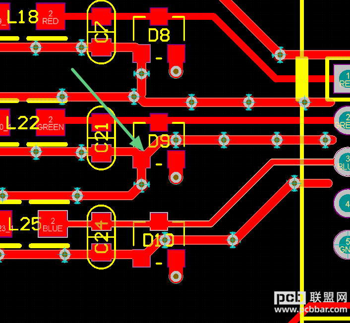

VGA模块布线布局总结:a.       布局的时候依照线路所示零件顺序进行摆放,采用一字型或L型布局;
b.       RGB信号远离其它信号,尤其是高速信号
c.       RGB信号之间的安全距离一般设为20mil,需要加粗处理,并包地处理
d.       RGB信号如果需要换层处理,需要在过孔的旁边增加回流过孔。
望老师指教!

发表于 2020-4-23 14:37:26 | 显示全部楼层
1.请规范走线模式,在焊盘中心出线
发表于 2020-4-23 14:37:47 | 显示全部楼层
别的没什么问题。
