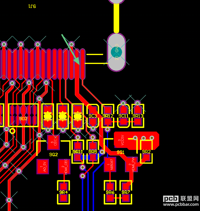

修改内容:1. 差分对内等长,绕等长方式不满足等长规范。其中老师指正问题:间距得小于2S,但自己设计的不满足!
             上传文件已针对该问题做出修改!
2. 差分对之间虽然包GND,但是没有打GND过孔
             上传文件已针对该问题做出修改!
望老师指正!

发表于 2020-4-23 11:59:06 | 显示全部楼层
嗯嗯  别的没什么问题
建议加粗的信号线不要比焊盘粗,可能会引起短路
