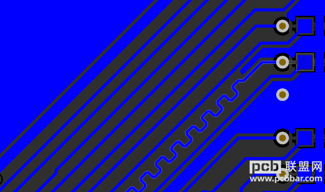

RJ4网口模块(百兆+千兆)总结:
a.       复位电路信号应当尽可能靠近以太网转换芯片,并且若可能的话应当远离TXRX和时钟信号。
b.       时钟电路应当尽可能的靠近以太网转换芯片,远离电路板边缘、其它高频信号、I/O端口、走线或磁性元件周围。
c.       RJ45接口和变压器之间的距离尽可能的缩短(在满足工艺要求情况下)。
e.     变压器下方挖空处理
e.     网口TXRX差分对内等长误差5mil,差分对不需要等长处理
f.     GMII接口TXRX对内等长财误差100mi
望老师指正!

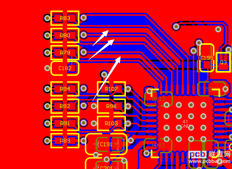

发表于 2020-4-20 13:33:15 | 显示全部楼层
狭长的铜皮这边进行割除

发表于 2020-4-20 13:33:48 | 显示全部楼层
走线满足3W即可 不要让他们的间距太远

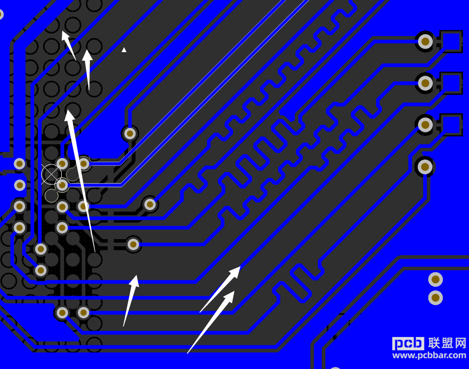

发表于 2020-4-20 13:35:19 | 显示全部楼层
优化之后
