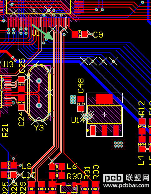

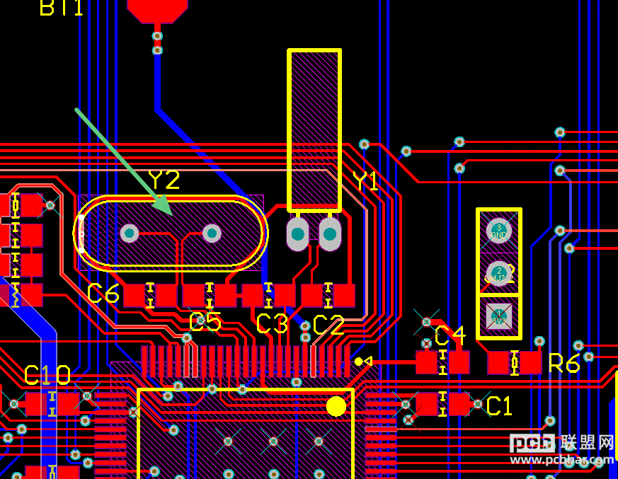

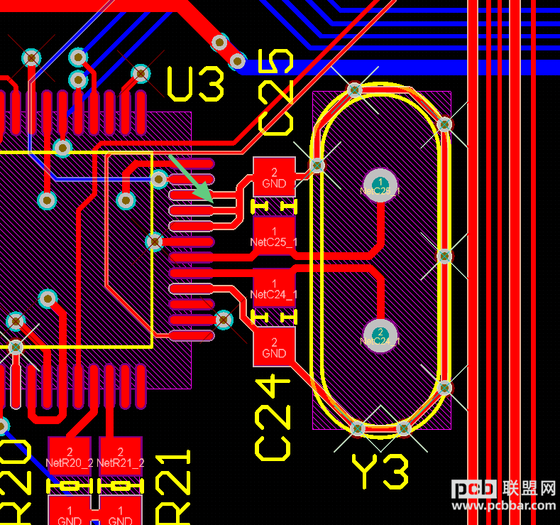

发表于 2020-4-18 18:44:05 | 显示全部楼层 |阅读模式
心得
1、信号线布局过程中,需要充分考虑电源的通道预留
2、本次作业,考虑生产成本,器件都布局在顶层,信号处理不知是否到位
3、对部分器件功能不了解,一开始不知道怎么样放置,所以前期的原理图分析需要多花时间
问题
4层板,晶体在顶层,中间隔了GND层,晶体底部能否走线?
STM32-练习-蔡利文.PcbDoc
9.82 MB, 下载次数: 1, 下载积分: 联盟币 -5
发表于 2020-4-23 11:52:21 | 显示全部楼层
1.差分线包地需要打上地过孔
2.出现直角走线,建议打过孔后直接在地层铺铜
3.晶振包地需要打上地过孔
