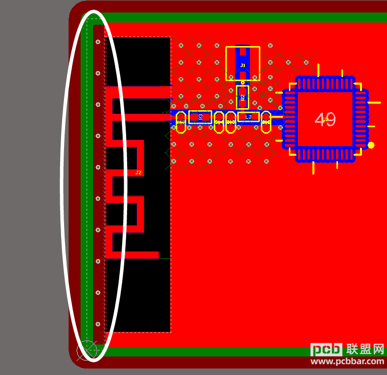

基于上次作业出现的问题:
RF射频模块:板载天线周围的铜皮没有挖干净,GND02层也要挖空;
RCA模块:删除多余的过孔,避免出现载流瓶颈
请郑老师审阅,谢谢老师!

发表于 2020-4-20 11:12:37 | 显示全部楼层
这些GND 孔 可以直接干掉吧 没啥用
9517
50298
发表于 2020-4-20 11:13:33 | 显示全部楼层
其他没问题了
