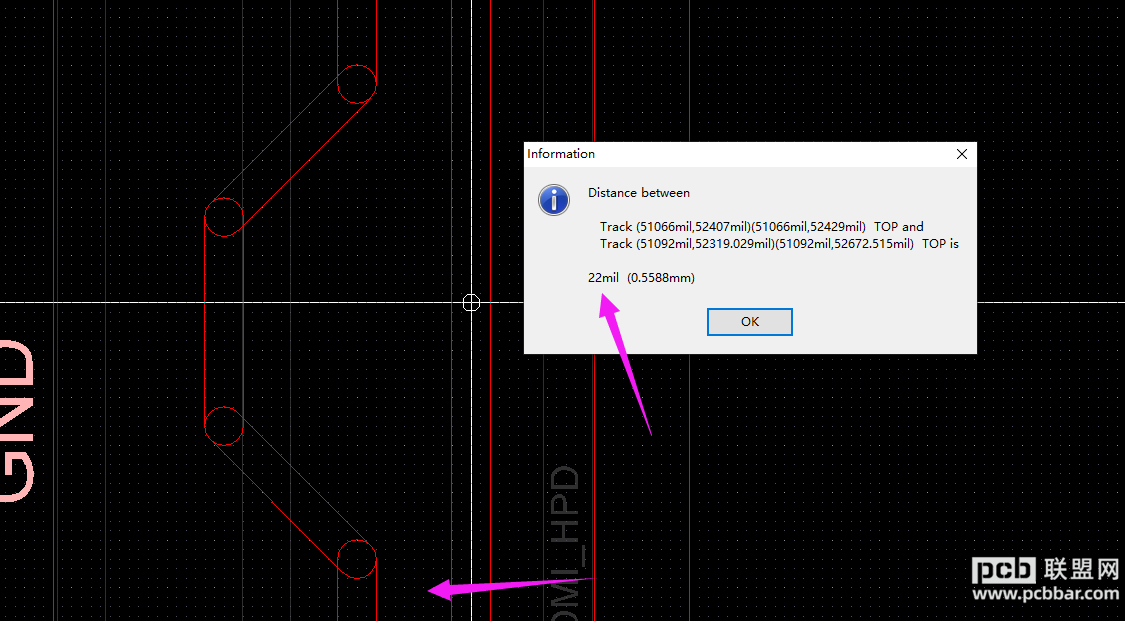

发表于 2020-4-20 10:48:22 | 显示全部楼层
这个不满足差分的等长要求 请注意下
PCB差分规范/差分线等长规范

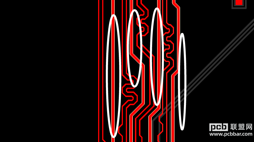

发表于 2020-4-20 10:49:32 | 显示全部楼层
包地线 请打上你的GND过孔
