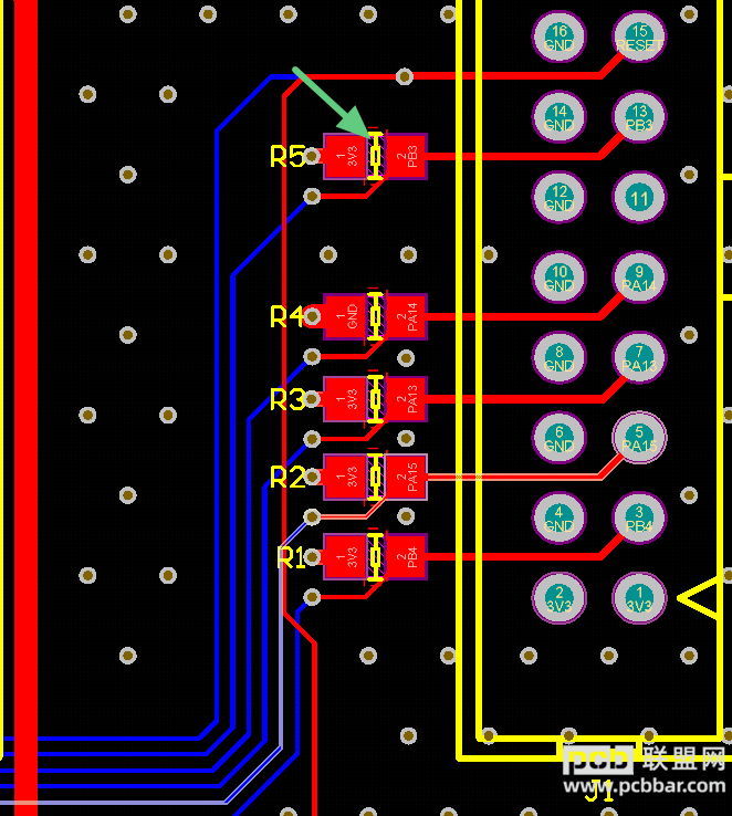

STM32数模混合板、数字地要和模拟地分开、模拟部分走线不用控制阻抗、应加粗到8-12Mil左右、数字电路或者电源不要穿过模拟电路、数字地和模拟地应分割开来、距离至少20Mil、数字部分应进行阻抗控制、差分等长、SD卡的数据线要等长并包地、RJ45网口要挖空处理、刚开始布局有点乱、后来修改了一下、请老师审核指点、希望老师多提点建议、谢谢老师、

1.请规范出线方式,从焊盘中心出线 +08:00C181联盟网5736..png
2.晶振下面不要有走线并且需要包地处理

发表于 2020-4-23 19:29:51 | 显示全部楼层
好的、谢谢老师、
