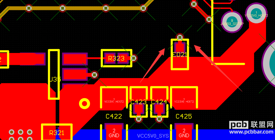

总结:
1.     差分线对内等长误差:5mil 优先靠近MCU起始端调节。
2.    差分对与差分对不需要等长,因为差分对的性质不一样!
3.   差分对信号包地处理
4.  USB差分对阻抗匹配90欧姆
5.  差分阻抗走线暂定: 6层PCB   差分90欧姆:4/8mil
望老师指教!

发表于 2020-4-16 14:26:30 | 显示全部楼层
对应的回流GND 要增加GND孔

发表于 2020-4-16 16:54:04 | 显示全部楼层
好的,谢谢老师
