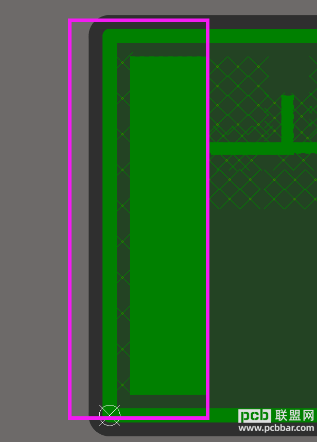

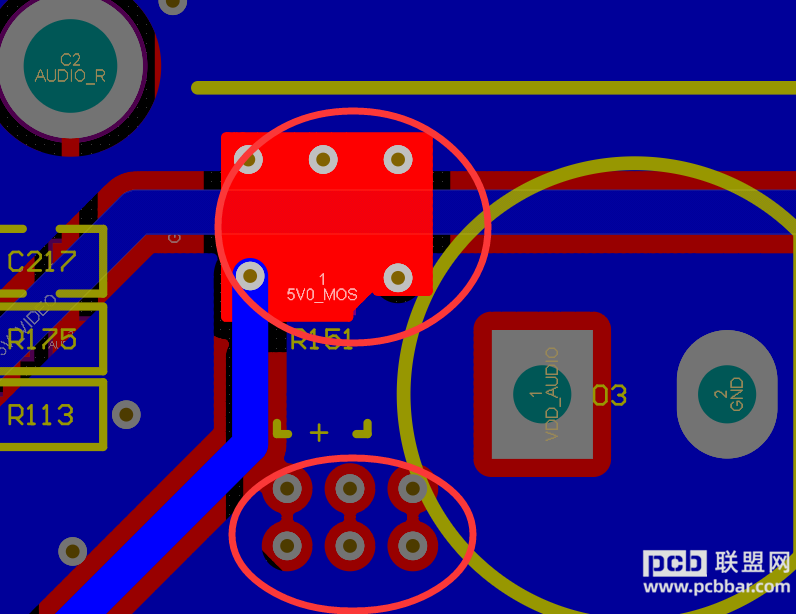

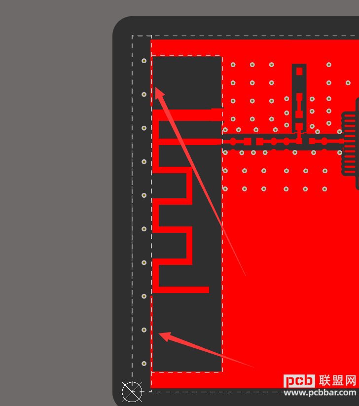

基于上次作业出现的问题:
1.RF射频模块:板载天线周围的铜皮要挖空,不能留有部分;
2.RCA模块:主干道要多打孔,这样便于载流,避免出现载流瓶颈;
3.S-VIDEO模块:整版铺铜,赋予GND网络。
请郑老师审阅,谢谢老师!

发表于 2020-4-16 14:11:14 | 显示全部楼层
多余的过孔请直接删除

发表于 2020-4-16 14:12:30 | 显示全部楼层
没有挖干净 请注意
9517
50298
发表于 2020-4-16 14:13:05 | 显示全部楼层
这一节全部挖掉
