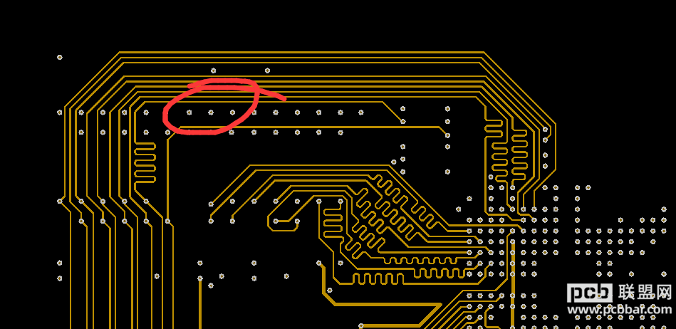

2片SDRAM模块练习
2片SDRAM模块练习.PcbDoc

发表于 2020-4-13 16:28:06 | 显示全部楼层
注意下和经常说的 环路问题 搞小点

发表于 2020-4-15 09:47:02 | 显示全部楼层
模块心得:2片SDRAM比1片SDRAM最大不同就是有一个拓扑结构,模块里采用一个菊花链拓扑结构 2 BGA 扇孔设置 过孔设置8/16 线宽按照50om计算模块用的是5mil,间距4mil,SDRAM扇孔就和一片的一样就行 3 走线前也需要做好数据线;控制线、地址线、时钟线分好类,以及等长误差的设置,数据线需要在同层等长误差100mil;控制线、时钟线、地址线、可以不需要同层走线误差200mil 6等长的SPACE要满足3W线宽,SDRAM所有的线都需要满足3W规则,相邻层走线要注意不能重叠要错开,数据线和其他的控制线、地址线、时钟线要尽可能的远离,有空间的位置可以打上地过孔 7 SDRAM和BGA摆放的位置也是600-800mil 有排阻 800-1000  2片SDRAM之间也是一样 8滤波电容背面靠近管脚放置即可 9连通所有的信号线后进行等长时要找到同组的最长的线看能不能尽可能的缩短长度,减短同组之间的误差
