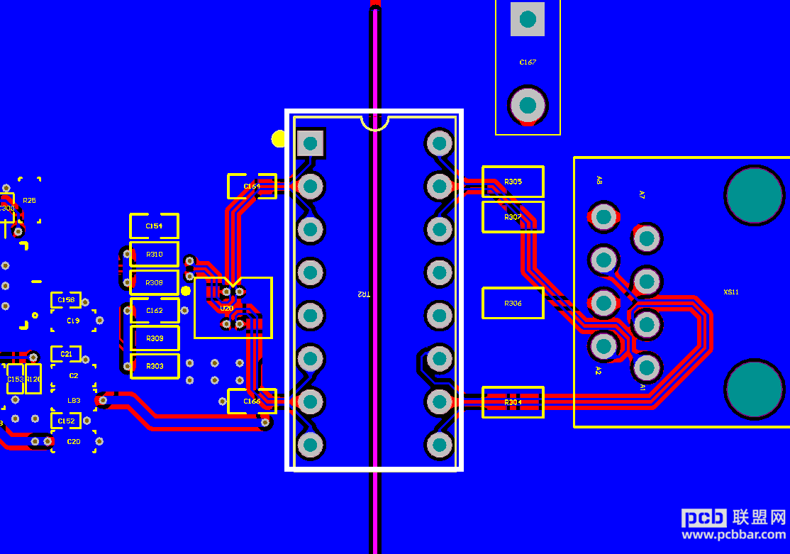

百兆网口和千兆网口区别:
1)百兆网口:两对差分;一对发送,一对接受
2)千兆网口:四对差分;两对发送,两对接受
要点:
1、布局顺序:RJ45网口、变压器、以太网芯片、CPU
2、变压器与RJ45网口尽量靠近;以太网芯片与CPU尽量短,但要留出绕等长的空间
3、复位电路、时钟电路尽量靠近以太网芯片
1)复位电路:要远离时钟、RX、TX、
2)时钟芯片:要远离板边、其它高频信号、I/O端口、走线、磁性元件
4、差分线尽量走表层,对内误差5mil
5、RX、TX使用xsignals等长、
6、接受、发送、RX、TX、分组布线
7、带变压器的网口或变压器底下所有层挖空处理
8、RJ45网口若带变压器,进行挖空后需要至少1mm的隔离带,且打足量的过孔
9、如果有跨接地平面的电容,外壳地与地之间的覆铜要隔开一定的距离
请郑老师批阅,谢谢老师

发表于 2020-4-11 16:49:04 | 显示全部楼层
请挖铜处理、
最好隔离
9517
50298
发表于 2020-4-11 16:52:11 | 显示全部楼层
其他没问题  可以继续下一个模块

发表于 2020-4-12 00:30:15 | 显示全部楼层
好的,谢谢郑老师,底层忘记挖了,以后我会注意这些细节
