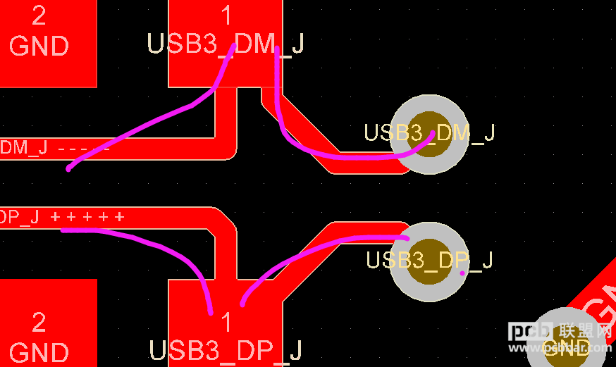

帖子里包括 USB, TF/SIM, HDMI。
谢谢

发表于 2020-4-11 16:36:25 | 显示全部楼层
HMDI 没有问题 挺好的 最好是能够写下总结

发表于 2020-4-11 16:37:07 | 显示全部楼层
SIM卡 没问题

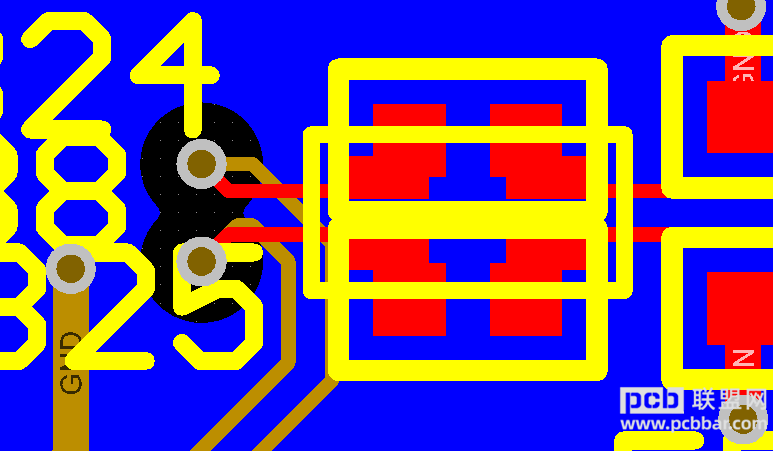

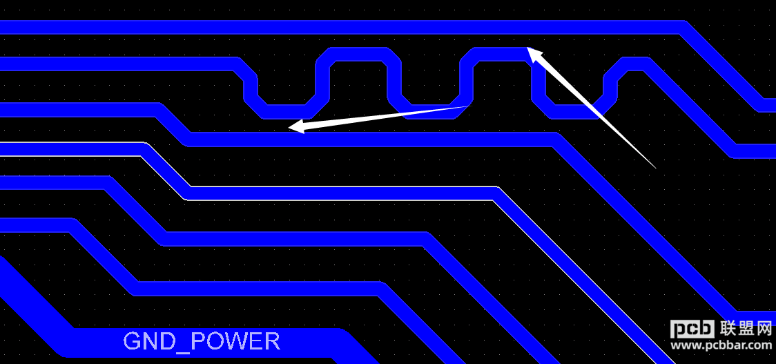

发表于 2020-4-11 16:38:12 | 显示全部楼层
TF卡 如果能够满足3W的地方注意下 修改你下

发表于 2020-4-11 16:39:45 | 显示全部楼层
共模电感这边可以这么布局和布线

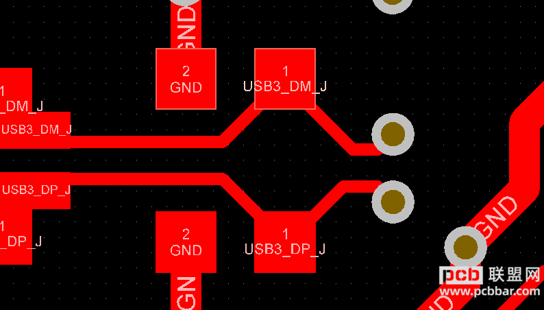

发表于 2020-4-11 16:40:43 | 显示全部楼层
优化如下

发表于 2020-4-11 16:41:18 | 显示全部楼层
其他没有问题 挺好的
