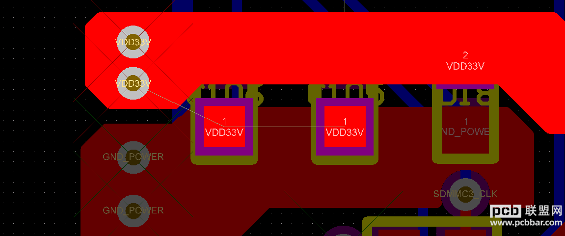

TF要点:
1、TF卡靠近板边放置,器件摆放顺序依次:TF卡、ESD、串容、
2、Vcc-SD的电容,靠近TF卡座放置,先大后小,滤波
3、单端走线,控制阻抗50欧姆
4、所有信号走线尽量在同一层;走线与高频信号隔开;若空间允许,单根包地,若空间紧张,则进行整组抱地;走线需要有完整的参考平面
5、TF卡的时钟信号与其它信号线的间距保证20mil以上,若空间允许,包地处理
6、组内数据线需要控制在400mil以内,且总线不能太长,尽量控制在12.5inch之内
SIM要点:
1、SIM卡靠近板边放置,器件摆放顺序:SIM、ESD、
2、走线最好一组一起走,走线和高频信号隔开
3、时钟线必须包地处理,不可跨电源,保证3W规则
4、整组走线尽可能走在内层
请郑老师批阅

发表于 2020-4-11 16:29:54 | 显示全部楼层
过孔做下盖油处理
9517
50298
发表于 2020-4-11 16:33:02 | 显示全部楼层
器件都放置反了 走完都没有DRC的吗
