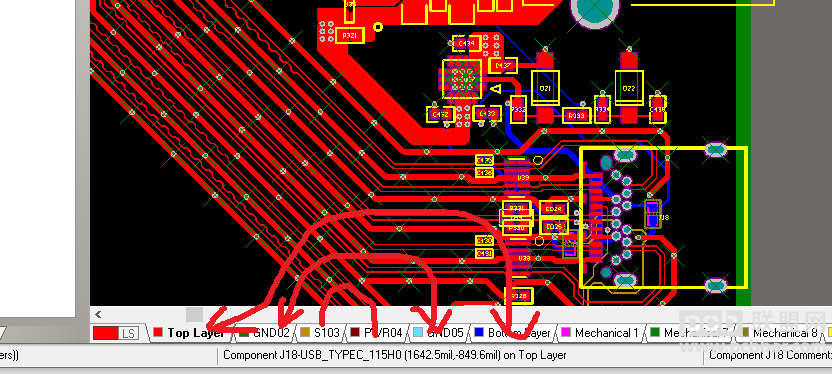

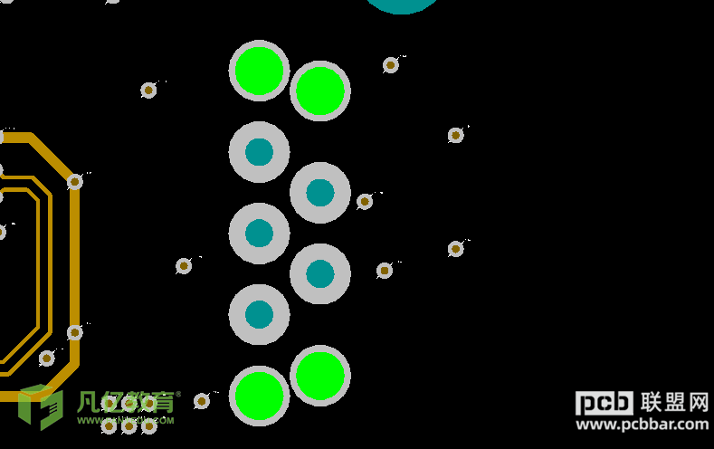

发表于 2020-4-9 09:17:58 | 显示全部楼层 |阅读模式
USB3.0.TYPEC模块练习
US3.0 TYPE-C练习.PcbDoc
1.3 MB, 下载次数: 16, 下载积分: 联盟币 -5

发表于 2020-4-13 14:41:42 | 显示全部楼层
PCB封装有问题 没有进行更新
9517
50298
发表于 2020-4-13 14:43:58 | 显示全部楼层
对称铺铜,请注意下 平衡铜的问题

发表于 2020-4-14 16:52:29 | 显示全部楼层
模块心得:1.模块包含USB3.0和TYPE-c接口,USB3.0综合了USB2.0的内容,有3对差分线,走线必须先经过静电器件然后在连接上电阻电容;TYPE-c有5对差分对,走线同样和USB3.0都一样  2 差分阻抗控制90om,走线严格按照差分规范走线,由与2个器件的速率都比较高所以都要单独包地打上地过孔,需要打孔换层要在打孔处放置地过孔   3所有差分线都需要进行对内的等长误差5个mil,不同差分对不需要等长 4 插座要摆放在板边方便拔插 5其他器件就近放在插件附近 6 差分走线要进可能的短,减小包围面积
