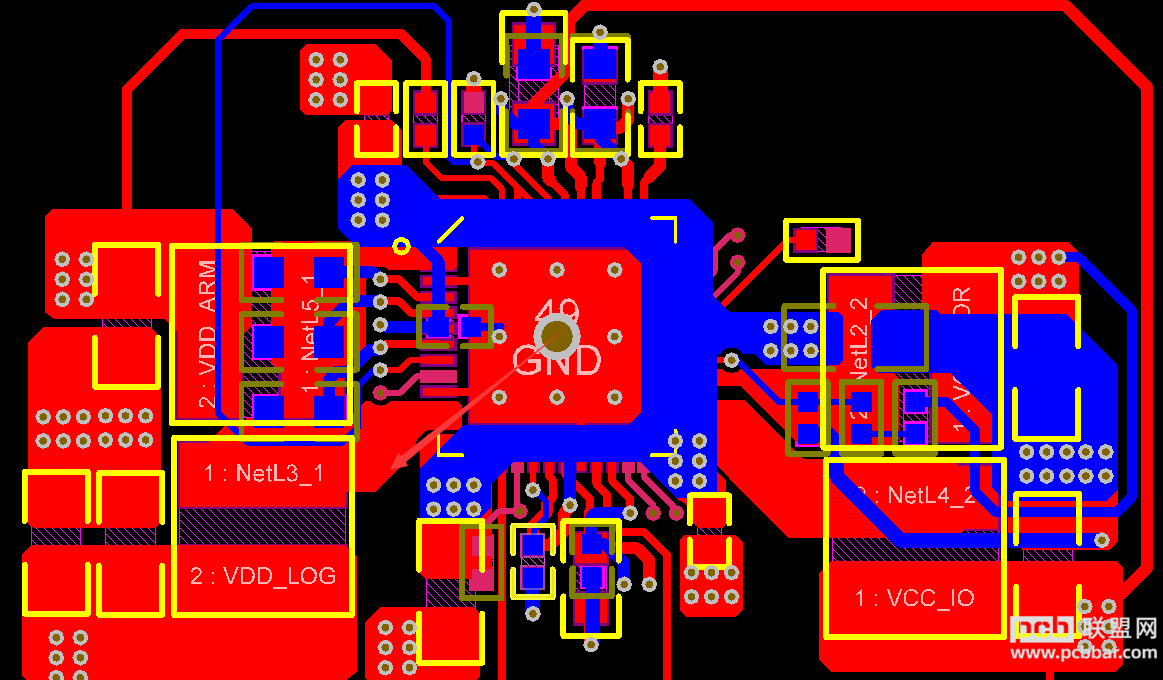

PMU模块练习
PMU练习.PcbDoc
1.87 MB, 下载次数: 1, 下载积分: 联盟币 -5
30
193
1154
1154
发表于 2020-4-12 18:39:57 | 显示全部楼层
模块心得: 1、找好LDO和DCDC的输出和输出的路径摆放在PMU芯片周围 2、主供电路径要做铺铜处理,供电元件GND要铺地并打过孔芯片配置电阻电容走线8-10mil即可,反馈电路要远离电感,取样要在最后的一个滤波电容取样,否认取样不准确 3、相邻电感要错开角度摆放 4、输入输出要多打过孔保证载流足够 5、滤波电容摆放顺序先大容值在到小容值摆放6、PMU芯片散热焊盘要充分打上过孔帮助散热 7、电感地下需要挖空处理,信号线尽量不要在电感地下穿过

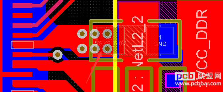

发表于 2020-4-13 15:11:23 | 显示全部楼层
过孔不能打孔在焊盘上面
9517
50298
发表于 2020-4-13 15:12:31 | 显示全部楼层
底层散热铜没有进行铺铜
请处理好
