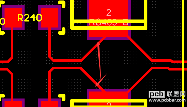

RS232/485 模块练习

模块心得:1、RS232 TX/RX同层走线需要5W以上间距 2、出线要先经过静电器件
3、RS232 C+- V+- 升压电容要加粗走线4、485信号线可以走100om差分或者加粗类差分 5、RS232/485器件摆放在板边,其他器件就近放置

焊盘规范出线 请注意
