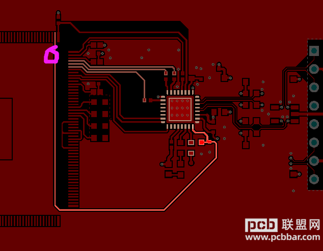

百兆网口模块练习
百兆网口练习.PcbDoc

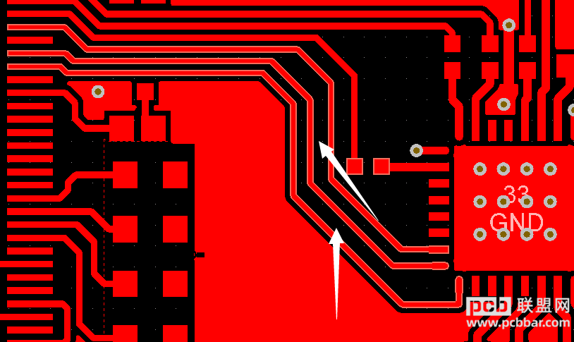

发表于 2020-4-11 18:07:36 | 显示全部楼层
这个线不要走到里面 走到外面去
9517
50298
发表于 2020-4-11 18:09:08 | 显示全部楼层
这个线做好走另外一层 这样不会吧GND 割断  保证GND的连续性

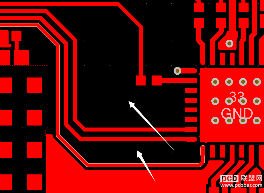

发表于 2020-4-11 18:12:07 | 显示全部楼层
走线需要调整
包围的环路面积比较少
优化如下

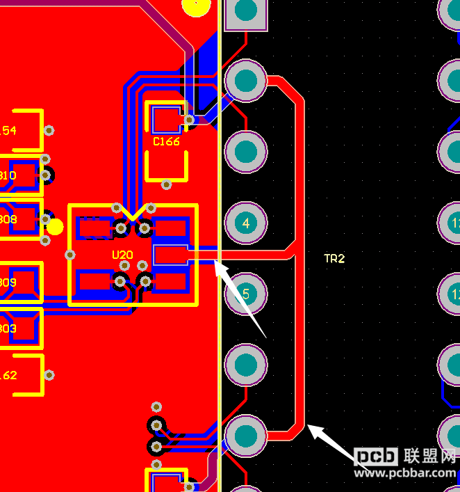

发表于 2020-4-12 16:18:31 | 显示全部楼层
回补自己画这个模块时候的一些心得:1、变压器要与网口尽量靠近2、变压器到以太网芯片的距离也要靠近,如果变压器集成在网口里那就以太网和网口距离尽量的近3、变压器除了差分线其他的线都要走到20mil  4、变压器下面需要进行挖空,如果网口集成变压器则在网口下面与外壳地之间进行挖空所有层 5、变压器内不要走任何的线 6、走线要先经过静电器件,否则静电会干扰到内部,静电器件比串阻容的优先级高 7、差分线是这个模块比较重要的一部分,需要控制100OM的阻抗,对内要做等长,我的话是做到了5个mil的误差范围,不同的差分对不需要进行等长,要注意差分走线规范尽量的耦合, 8、以太网输出到CPU的TX线和RX线对内需要做等长误差200mil 9、以太网的时钟线空间允许下可以包地处理,没有空间就按照3W以上规则
