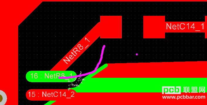

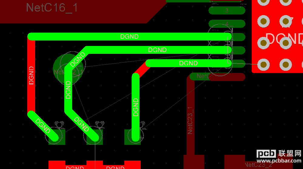

发表于 2020-4-11 14:16:36 | 显示全部楼层
走线都是短路的  设计完成之后没有进行DRC检查吗
9517
50298
发表于 2020-4-11 14:17:18 | 显示全部楼层
走线从焊盘的两头进行出现 不要出现锐角或者是 斜角出线

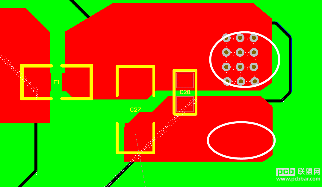

发表于 2020-4-11 14:17:59 | 显示全部楼层
电容后面的孔 注意下 和输出电源过孔打孔数量保持一致

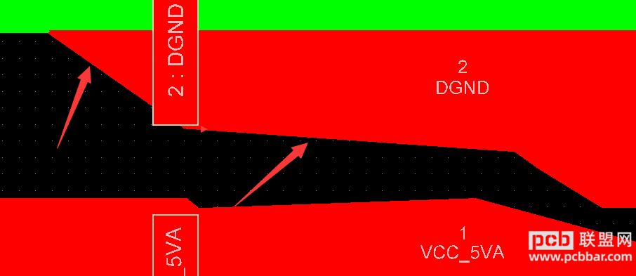

发表于 2020-4-11 14:27:48 | 显示全部楼层
铺铜不要任意角吧   采取15°的钝角吧
