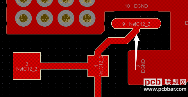

发表于 2020-4-7 23:20:12 | 显示全部楼层 |阅读模式
LDO线性稳压电源1.zip (43.33 KB, 下载次数: 4) 电源.zip (628.03 KB, 下载次数: 2)

发表于 2020-4-8 15:47:04 | 显示全部楼层
注意下走线 不要从焊盘的中心进行出线
请在焊盘的两头进行出线 不要存在锐角
9517
50298
发表于 2020-4-8 15:47:49 | 显示全部楼层
其他没问题 注意做好总结  不要只上传个作业就完事了

发表于 2020-4-8 23:51:56 | 显示全部楼层
好的收到!谢谢老师指点
