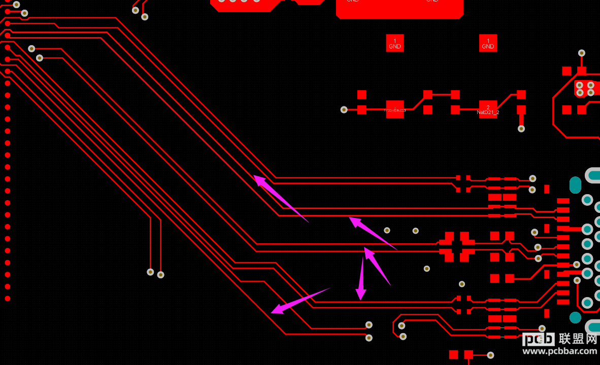

发表于 2020-4-7 10:44:30 | 显示全部楼层 |阅读模式
感谢老师,欢迎指正
USB3_0_TYPE_Cfuben.PcbDoc

发表于 2020-4-7 20:15:37 | 显示全部楼层
这些都是差分线不是走线走完就可以了
请确认下
90欧姆差分走线  一定要按照差分的规则走线

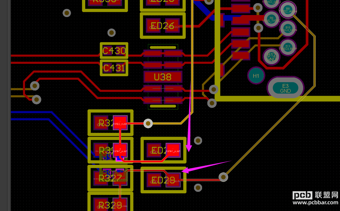

发表于 2020-4-7 20:16:31 | 显示全部楼层
走线 先经过 ESD 再出去
